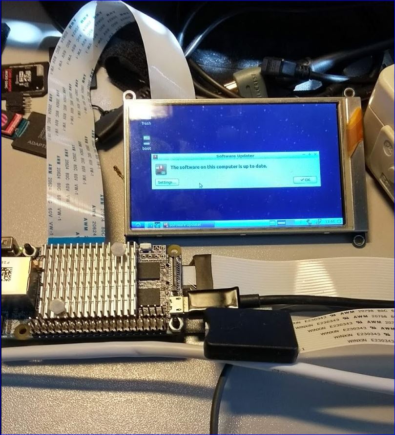

Nu dan een testje uit kunnen voeren, en een Lunbuntu versie voor de Fire 3 geïnstalleerd, en hij begon direct, te klagen dat hij wilde de Distributie upgrade hebben naar 18.04.
Nu dus maar uitgevoerd met dat kabeltje en houder voor de micro SD Card, en die gaf geen krimp.
Na een 3 tal uren was het karwei met behoorlijke snelheid uitgevoerd, en is dan nu het OS bij gewerkt naar het nieuwe en actuele LTS distributie.
En daar is dan nu wel aardig wat aan data door het kabeltje gegaan. :mrgreen: :rock:
Voor wat betreft een actie om de scherm instelling dan zo te krijgen met een liggend (landscape) afbeelding is het wel gelukt nu.

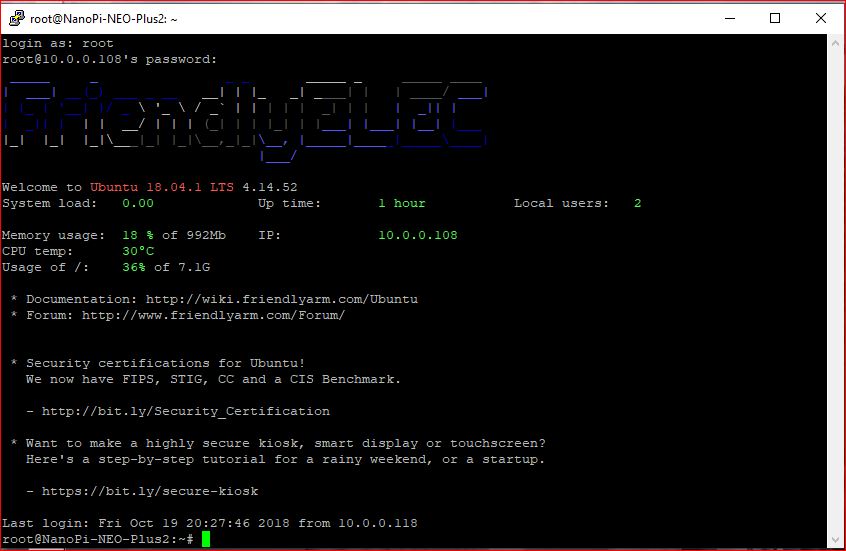

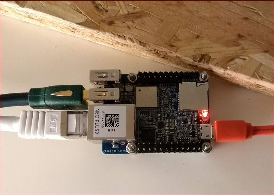

Na het nog niet helemaal gelukte opzet van de Fire 3, nu eerst even een hele snelle opzet van een FriendlyElec Neo-Plus2, die een goede stabiele opzet heeft.
Na het aansluiten en de prik erop dan maar een paar opties nodig gehad om het aan de praat te krijgen.
Inloggen met root en wachtwoord = fa, dan apt-get update en apt-get upgrade ben je bij, geen sd card nodig.
vervolgens de drie regeltjes die ik dan nodig heb voor ROON om dan te installeren met een terminal.
En dan blijkt dat eerst even de curl met apt-get install curl
Nu dus ook dan de opzet opgewaardeerd naar de nieuwe versie van Ubuntu 18.04 LTS met de opdracht do-release-upgrade staat het totaal op de huidige actuele opzet om de opzet met de Soekris en de Amanero vlekkeloos draaiend, ook Alsa en alle andere dingen die nodig zijn waren aanwezig.
Nu dus dit super snelle dingetje wat gelijk met een lagere temperatuur draait.

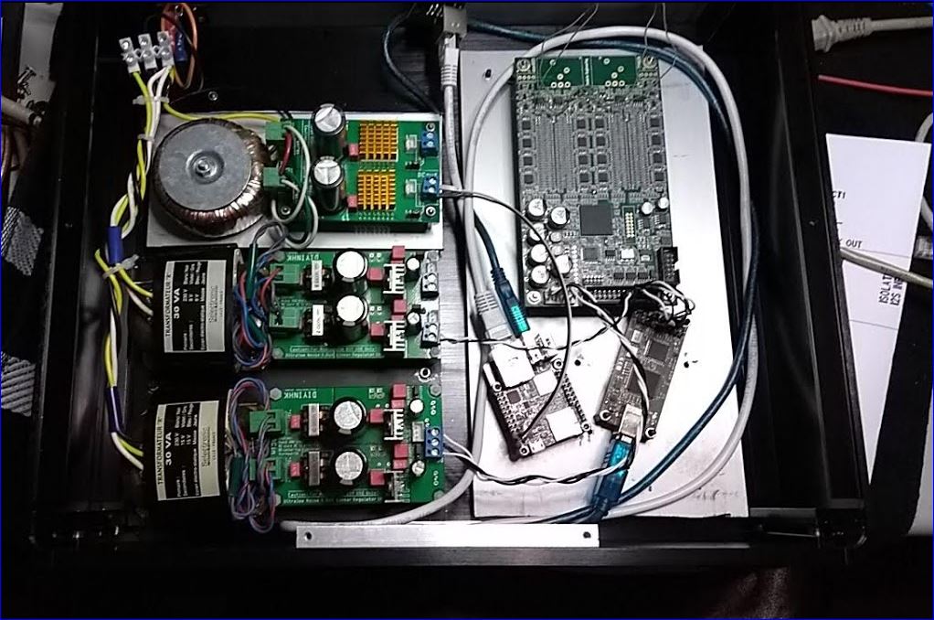

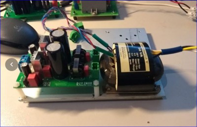

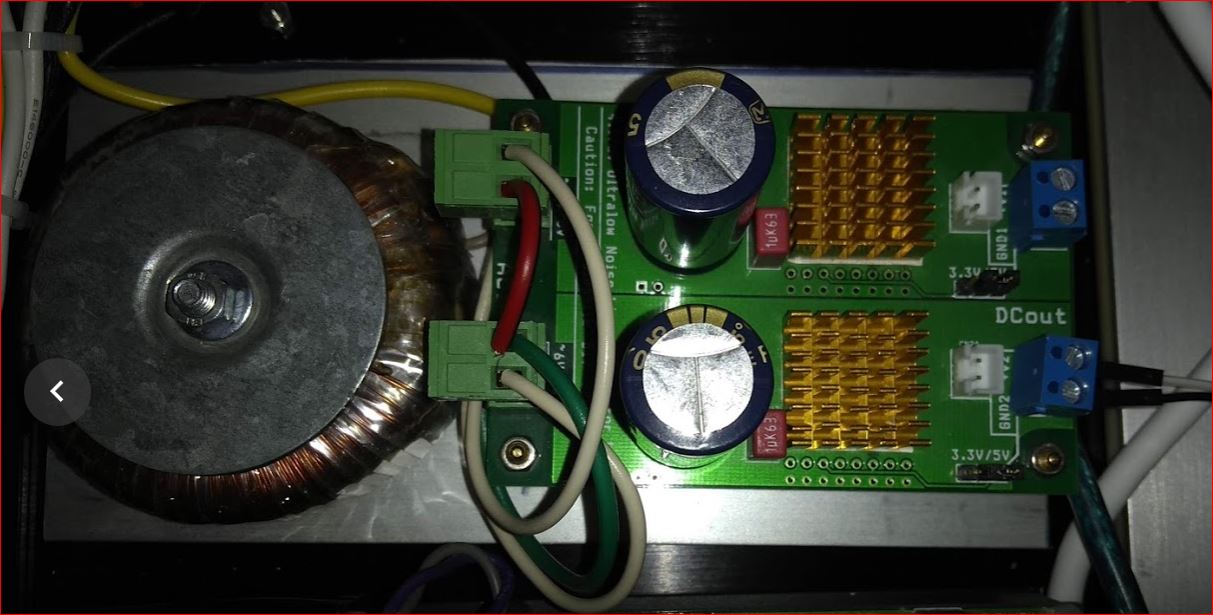

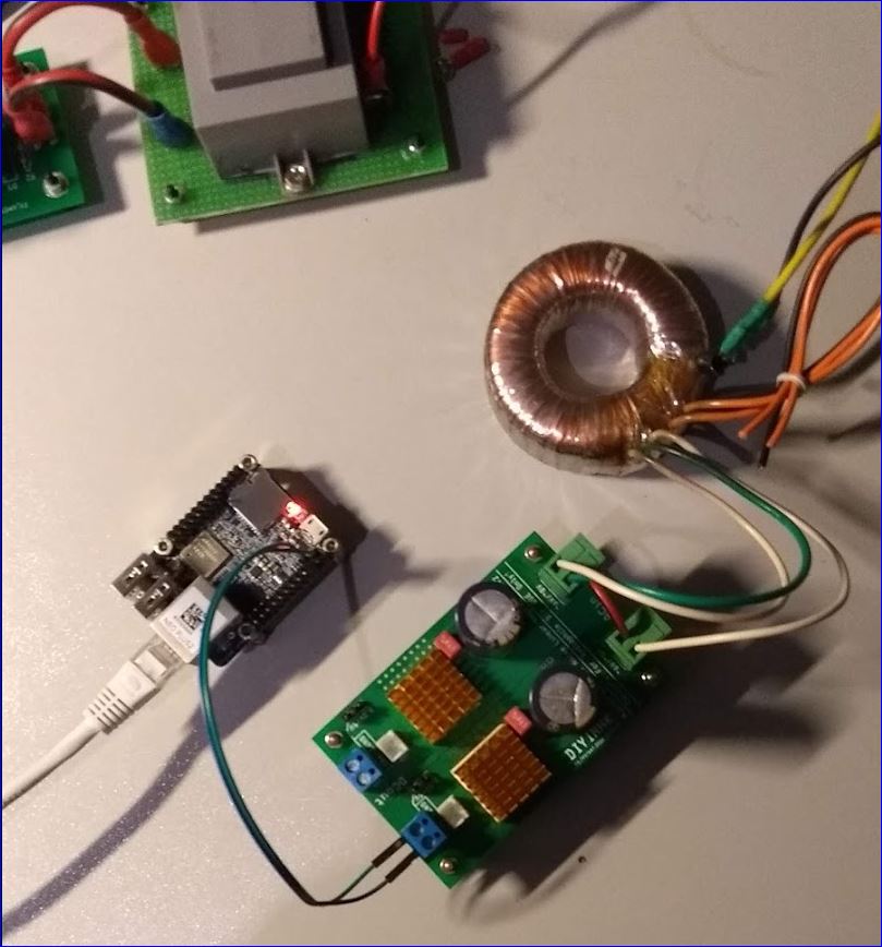

Nu eens geëxperimenteerd met wat van die overblijfselen.
Er was dus ook nog een ringkern trafo van een oudere Mission tuner met 7,5 en 12,5 V, een spanningsregelaar uit Hong Kong, ooit eens mee laten komen met de optie voor 3.3 of 5 V.
Dit nu aangesloten en getest met de Amanero er aan, maar ik heb daar eventueel ook nog een 5 V voeding op de andere regelaar om de Amanero direct/separaat te voeden
Maar met een enkele regelaar loopt het mooi stabiel,
dat is dan onvoldoende voor de FriendlyArm Nano Pi M3, dit start niet eens.
Daar hebben we dan eventueel wel een andere taak voor.

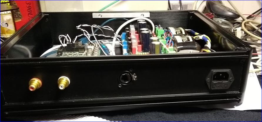

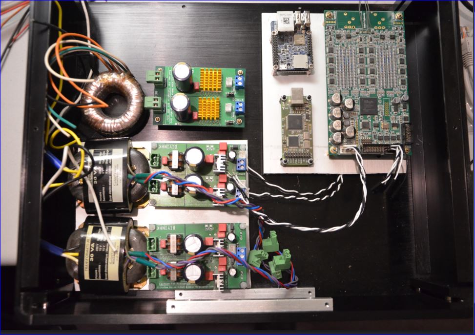

Berichten: 17865
Re: Ladder +++ (Soekris Dam 1021 R-2R)
Voor de zekerheid, kan dit kwaad, ik dacht van niet?
maar het is op een plateau wel zo strak lijkt mij. :mrgreen: ...........eventueel een (goud) kleurtje? :kwijl: :D
paulebappie
Berichten: 236
Lid geworden op: ma 03 dec 2007, 19:03
Bericht door paulebappie »
Ach, in een kast zitten ze toch ook op een plaat?
Ik ben wel benieuwd of je verschil hoort met de diyinhk op de 1021? Of heb je nog niet kunnen luisteren?
Ik zou voor 9V gaan als dat nog kan :think:
Zou net zo goed mijn set kunnen zijn, zelfde trafo's, voeding & dac.

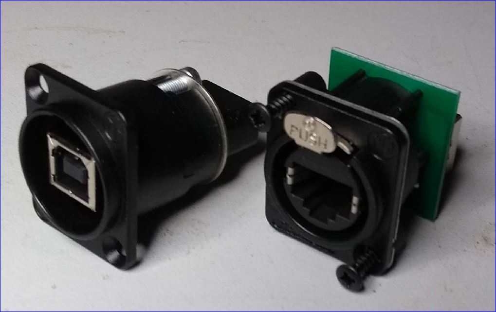

Dit zijn toch wel de mooiere onderdelen van Neutrik!!
USB kan worden gedraaid, A of B aan de buiten zijde, en de Netwerk RJ45 is dan aan de binnenzijde met een nette ingang, daar steek je weer een stekkertje in.
Berichten: 28468
Yep, en voor die ethernet is er ook nog eens een bijpassen xlr stekkerdeel.

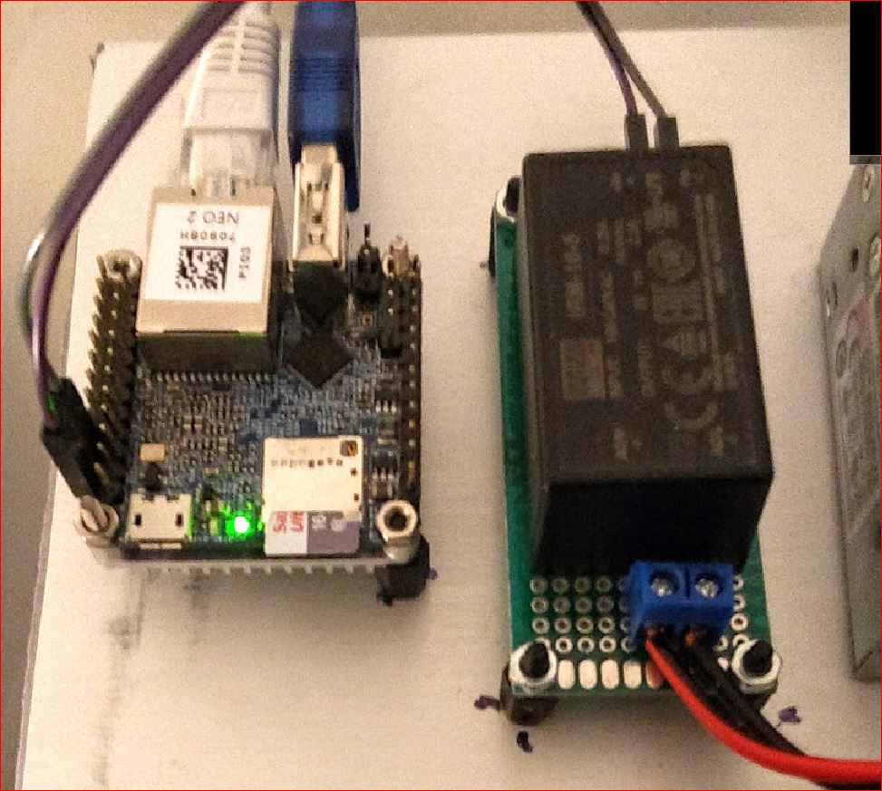

Vandaag eens een opstelling gemaakt met de 2 Soekris DAC's en dan vergelijken.
Voorwerk voor Hengelo
Ik heb dus beide aan een Amanero als USB naar I²S , (als tussen portaal), en dan de beide streamers zijn de FriendlyArm Neo 2 en de Neo Plus2.
Dus dan zijn de beide processoren gelijk, alleen zit er bij de plus een aan/(Be)sturing vanaf een 8Gb eMMC module. is zeg maar een soort ingebouwde SSD.
ik kan dan schakelen tussen de 2 ingangen en door het in 1 groep/zone te zetten met ROON kan ik de muziek die synchroon draait op beide spelers/Dac's best goed vergelijken
De laatst gebouwde streamer met de lineaire voeding en de FriendlyArm M3, als de USB C-Media staat dan ook op die groep, met dan nu een andere DAC er aan.
Dit maakt het vergelijken wel erg makkelijk, schakelen tussen de ingangen en je hoort nauwelijks verschil.

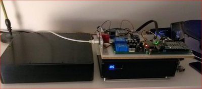

Nu maar eens een poosje zitten luisteren, maar het zal dan wel aan mijn oren liggen, ik hoor (72) dan geen schokkende verschillen.
Soms dan wel,...... is het hoog wat beter ???, maar dan weer schakelen, nee, niet echt anders......
Linker kast (zwart) is de 0,01% DAC met de lineaire voeding voor de Neo Plus2.
Op de kast dan de DAC 0,02% en de losse Neo2, voeding met de IRM -10-5 Meanwell.
Wel grappig, mijn vrouw zei dan : wat moet ik dan horen??, toen ik omschakelelde. :-" :-"
opstelling
